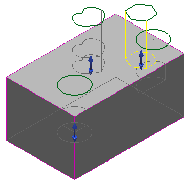

Edition d'un bossage solide
Vous pouvez éditer un simple bossage solide existant ou éditer plusieurs bossages simultanément.
Pour éditer un simple bossage solide :
  1. Entrez en mode d'édition d'une des façons suivantes :

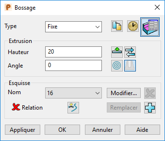

    • Double-cliquez sur l'icône de forme de bossage dans la fenêtre de l'arborescence, ou sur la forme de bossage sur le modèle, pour afficher la boite de dialogue Bossage solide avec les options d'édition disponibles.
    • Cliquez sur Solide > Forme > Bossage pour afficher la boite de dialogue Bossage solide. Cliquez sur et sélectionnez le bossage pour rendre les options d'édition disponibles :

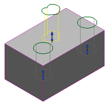

  2. Cliquez sur le filaire du bossage existant ou sélectionnez-le dans la liste déroulante de nom. Le solide extrudé du filaire sélectionné est mis en surbrillance et les autres sont grisés.
  3. Modifiez le filaire comme requis :

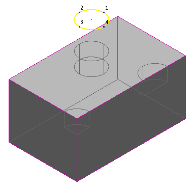

    1. Cliquez sur le bouton Modifier pour rendre l'onglet Outils de courbe disponible. Le texte sur le bouton Modifier se change en Terminer. Le solide extrudé pour le filaire sélectionné n'est plus visible.
    2. Editez le filaire graphiquement ou en utilisant les commandes de l'onglet.
    3. Quand vous avez fini d'éditer le filaire, cliquez sur le bouton Terminer.

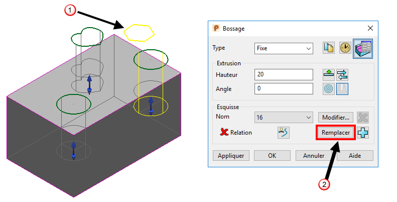

  4. Si nécessaire, remplacez le filaire sélectionné d'un bossage par un autre morceau de filaire :
    1. Sélectionnez le filaire du bossage à remplacer.
    2. Sélectionnez le filaire de substitution . Le bouton Remplacer devient disponible .

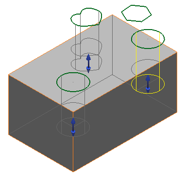

    3. Cliquez sur le bouton Remplacer. Un solide extrudé est créé à partir du filaire de substitution et le solide extrudé du filaire remplacé est supprimé. Le filaire du solide extrudé remplacé est maintenant visible.
    4. Cliquez sur Appliquer pour recréer le bossage en utilisant le filaire de substitution. Le filaire des solides extrudés remplacés est laissé sur le modèle.
