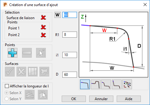

  2. Sélectionnez Surface > Fabrication > Outillage > Ajout pour afficher la boite de dialogue Création d'une surface d'ajout, avec la surface de liaison pré-sélectionnée.
  3. Utilisez les options de la boite de dialogue pour entrer les réglages a utiliser lors de la création de surface :
  4. Cliquez sur OK pour créer l'ajout de surface.
Les options dans la boite de dialogue sont utilisées comme ceci :
Sélection
Utilisez les options dans cette section pour identifier la surface et les points qui sont à utiliser.
  1. Surface de reliure ou Surface brut de maintien. La surface de reliure doit être plus grande que la pièce et doit être située en-dessous de la pièce. La surface de reliure a été sélectionné avant que la boite de dialogue ne soit affichée :
  2. Sélectionnez Point 1 à utiliser pour créer la surface d'ajout. La sélection est indiquée par sur le modèle suivant.
  3. Sélectionnez Point 2 à utiliser pour créer la surface d'ajout. La sélection est indiquée par sur le modèle suivant :

Sélection d'un profil
Utilisez les boutons de profil pour sélectionner un profil approprié.
Si le profil est bleu, vous ne pouvez pas utiliser le type de profil que vous avez sélectionné. Si le profil est jaune, le type de profil que vous avez sélectionné peut être utilisé. Les options de dimension qui sont disponibles sont basées sur le profil que vous sélectionnez. La profondeur (D) est automatiquement calculée pour s'assurer que la surface d'ajout croise la surface de reliure.
— Sélectionner ce profil rend les options de dimension suivantes disponibles.
