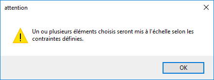

Remarque : Le message d'avertissement affiché ci-dessous s'affiche quand vous utilisez Edition > Transformer > Mise à l'échelle pour mettre à l'échelle plusieurs éléments si un des éléments comporte des contraintes de mise à l'échelle.
