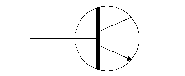

    Par exemple, créez une définition de symbole appelée transistor, se composant des éléments suivants :
