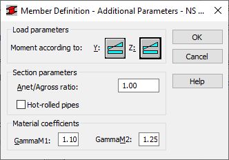

Cette option permet de définir des paramètres réglementaires supplémentaires du type de barre acier pour la norme NS 3472:2001. Elle est activée après la sélection du bouton Plus disponible dans la boîte de dialogue Définition des barres - paramètres.
Dans cette boîte de dialogue, vous pouvez aussi définir les paramètres des barres suivants :
L'option disponible dans la partie inférieure de la boîte de dialogue permet de déterminer la méthode de traitement thermique des sections RHS. Si l'option est activée, le programme traite les sections RHS comme des sections laminées à chaud. Ces informations permettent de déterminer la courbe de flambement d'une barre en acier comprimé conformément au tableau 11.
