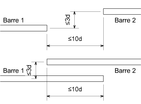

      Pour qu'un coupleur connecte deux occurrences d'armature, les extrémités connectées ne doivent pas être séparées par une distance supérieure à 10 diamètres de barre. Les barres ne peuvent pas être décalées de plus de 3 diamètres de barre les unes par rapport aux autres.
      Tolérance de placement de coupleur

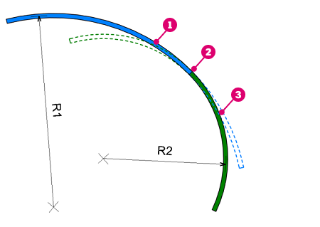

Placement d'un coupleur d'armature entre des barres d'arc
Pour placer un coupleur d'armature entre deux barres d'arc, les deux barres doivent avoir le même centre.
Non tangente.
Tangente.
Non tangente.
Conseil : Pour connecter des barres qui ne sont pas alignées, ajoutez un coupleur à l'une des barres et passez le traitement d'extrémité sur l'autre barre, de façon à pouvoir le fabriquer pour la connexion du coupleur.
