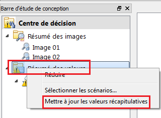

Dans cette étape, nous allons utiliser le composant Valeurs critiques du Centre de décision pour comparer les débits de sortie des deux conceptions.
Dans le centre de décision, cliquez sur Résumé des valeurs avec le bouton droit de la souris, puis cliquez sur Mettre à jour les valeurs récapitulatives.
résumé
des valeurs

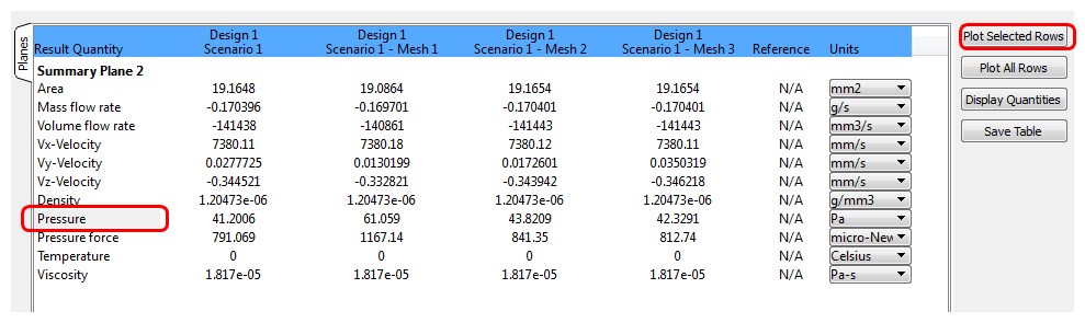

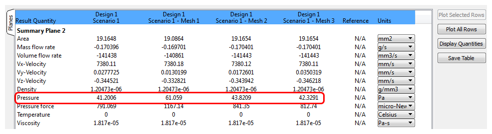

valeurs critiques

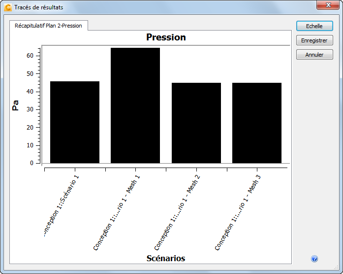

Pour tracer la pression à partir des quatre maillages, cliquez sur Pression, puis cliquez sur le bouton Tracer les lignes sélectionnées :
valeurs de pression
tracé de la pression
Remarque : vous pouvez remarquer que la chute de pression diminue constamment avec chaque raffinement du maillage. La différence entre l'étape 3 et le maillage final est nettement plus faible qu'entre les étapes 1 et 2. Cela montre clairement que la chute de pression présente un changement moins prononcé avec chaque raffinement du maillage, conduisant à une solution indépendante du maillage.
