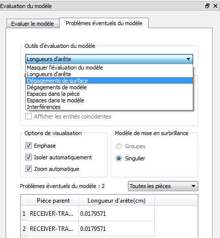

  1. Sélectionnez Dégagements de surface dans le menu déroulant des outils d'évaluation du modèle.
    dégagements de surfaces

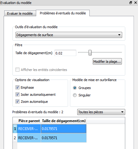

  2. Sélectionnez l'un des problèmes de modèle éventuels.
    boîte de dialogue d'évaluation du modèle

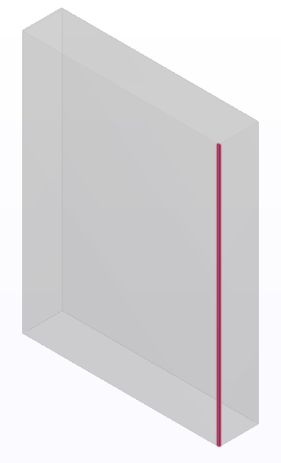

    Remarque : comme prévu, nous obtenons une surface créée par les petites arêtes observées précédemment. Lors de l'utilisation de géométries plus grandes, ces surfaces peuvent varier par rapport à ce que nous voyons avec les petites arêtes.
    vue du dégagement de surface
