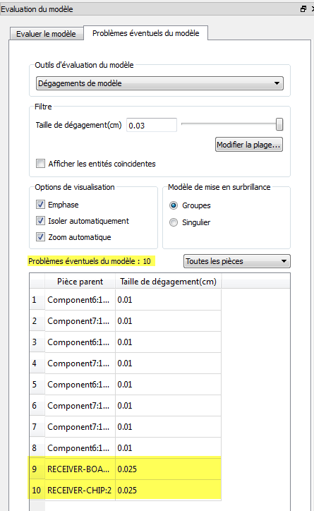

  1. Cliquez avec le bouton droit de la souris dans la fenêtre graphique pour afficher le menu contextuel, puis choisissez Dégagements de modèle.
    dégagements de modèle
  2. Parcourez la liste Pièce parent.
    Remarque : par défaut, le MAT met en évidence une petite distance entre les arêtes des deux pièces du boîtier. Ces deux pièces ne sont pas en contact et ne créeront pas de dégagement de surface. Ce point sera abordé plus en détail dans la section Espaces dans les modèles.
  3. Réglez le filtre sur 0.03 cm en saisissant cette valeur dans la boîte de dialogue, puis appuyez sur Entrée.
    dégagement après filtre
    Remarque : il existe maintenant 10 problèmes éventuels dans le modèle.

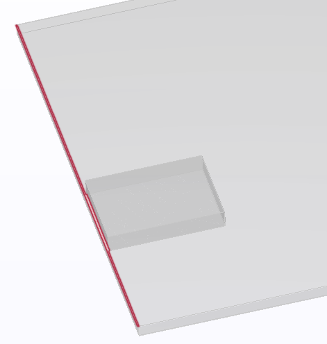

  4. Sélectionnez l'une des nouvelles entrées du tableau.
    exemple de dégagement de modèle
    Remarque : la très grande surface qui se forme en haut du panneau comporte un très léger dégagement lors de l'import dans Autodesk® CFD.
