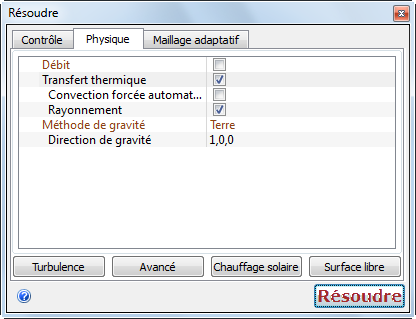

Dans cette analyse, nous allons négliger le refroidissement imputable à la convection naturelle ou forcée. Par conséquent, les températures prédites seront plus élevées que les températures réelles. Une approche plus précise consiste à effectuer également la résolution pour l'écoulement.
Cliquez sur l'onglet Physique.
Écoulement = Désactivé
Transfert thermique = Activé
Rayonnement = Activé

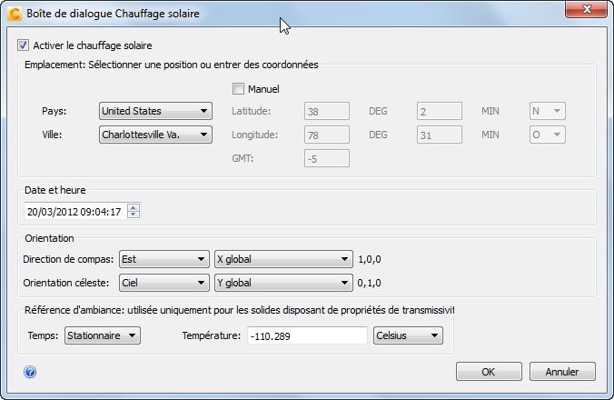

Cliquez sur le bouton Chauffage solaire.
Cochez Activer le chauffage solaire.
Sélectionnez un Pays et une Ville.
Définissez une Date et une Heure.
Remarque : le modèle est orienté de sorte que le paramètre par défaut (Direction est) correspondant à X global est approprié. Vous pouvez modifier cette orientation si vous le voulez.
Cliquez sur OK.
Cliquez sur l'onglet Contrôles.
Itérations à exécuter = 100
Cliquez sur Résoudre pour démarrer l'analyse.
