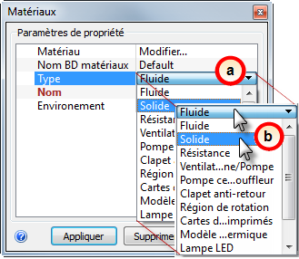

3. Cliquez sur Modifier dans le panneau contextuel Matériaux :

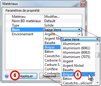

4. Dans la boîte de dialogue d'édition rapide Matériaux, sélectionnez le type de matériau :
5. Das le menu Nom, sélectionnez Brique.
6. Cliquez sur Appliquer.

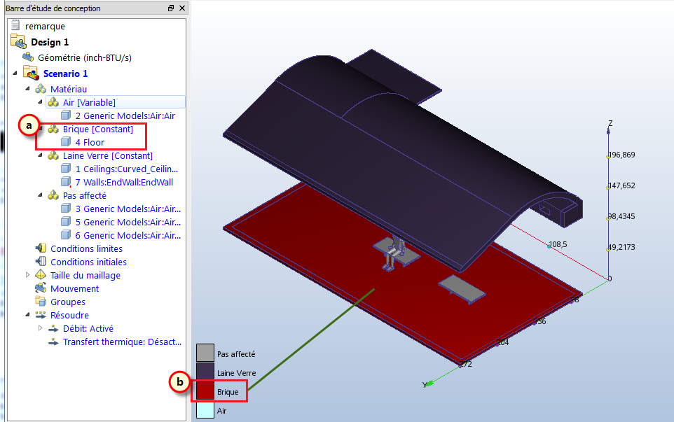

7. Pour vérifier que le matériau Brique est affecté correctement, vérifiez la barre Étude de conception et la couleur de la pièce :
Remarque : si tout est correct, passez à l'étape suivante. S'il y a un problème, le moment est opportun pour le résoudre.
