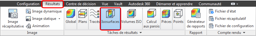

Cliquez sur Iso-surfaces dans l'onglet Résultats :
Pour créer une iso-surface, cliquez sur Ajouter dans le groupe de fonctions contextuel Iso-surfaces :
