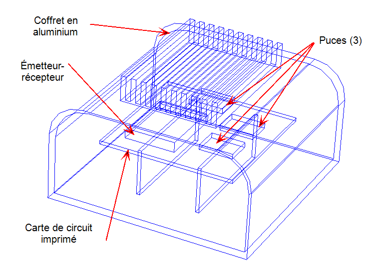

Dans ce didacticiel, nous allons simuler l'écoulement d'air et la distribution de température résultant de la convection naturelle à l'intérieur et autour d'un module de télécommunications scellé.
Le boîtier aluminium contient plusieurs composants générant de la chaleur. L'écoulement autour du module est entraîné par les variations de gravité et de densité provoquées par les gradients de température de l'air. (Ce phénomène est également appelé flottabilité.) Les ailettes à l'extérieur du boîtier assurent la dissipation de la chaleur dans l'air environnant.
Après avoir ouvert la géométrie du module dans Autodesk® CFD, nous allons créer un important environnement d'air à l'aide de l'outil de géométrie Volume externe. L'appareil se trouvant dans un environnement ouvert, nous allons attribuer des conditions d'écoulement aux surfaces supérieure et inférieure du boîtier. Nous affectons également une température ambiante à l'ouverture inférieure.
