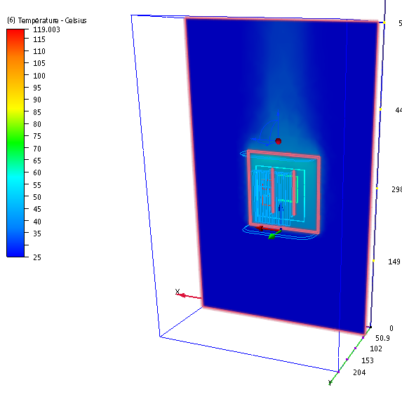

Résultats de température
Cliquez sur Plans à partir de l'onglet Résultats :
onglet Résultats
Pour afficher le plan de résultats de température, sélectionnez Température dans le menu Résultat du groupe de fonctions contextuel Plans.
plan de température
Remarque : vous verrez probablement des légendes pour l'amplitude de la vitesse et pour la température. Pour supprimer la légende pour l'Amplitude de la vitesse, cliquez sur Global et sélectionnez Température dans le menu Résultats globaux. Veillez à cliquer une nouvelle fois sur Plans si vous voulez pouvoir travailler en interaction avec le plan.
Cliquez avec le bouton droit de la souris sur le plan et choisissez Ombré, si le plan n'est pas visible.
Pour déplacer le plan, faites glisser l'axe du trièdre selon une orientation normale au plan.
résultat de température
Pour cacher les contours, cliquez avec le bouton droit de la souris sur le plan et choisissez Contour.

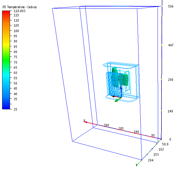

Cliquez sur Iso-surfaces dans l'onglet Résultats :
iso-surface
Pour créer une iso-surface, cliquez sur Ajouter dans le groupe de fonctions contextuel Iso-surfaces :
ajouter iso-surface
Pour afficher une iso-surface de température, sélectionnez Température dans les menus Quantité et Couleur par du menu contextuel Iso-surfaces.
Remarque : utilisez l'iso-surface pour identifier les zones de températures maximales et minimales.
température - iso-surface
Pour supprimer l'iso-surface, cliquez dessus avec le bouton droit de la souris et choisissez Supprimer.
