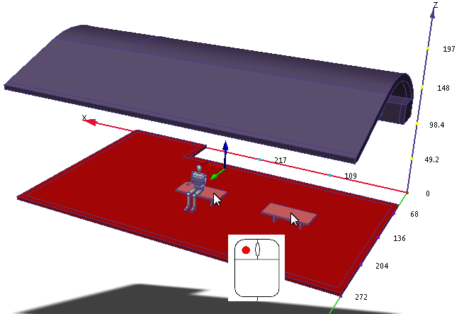

Les deux bancs dans le hall d'exposition sont en bois et nous allons dans cette étape affecter le matériau bois aux bancs.
Remarque : les pièces Mur et Air doivent toujours être masquées, ce qui facilite l'accès aux bancs. Si ce n'est pas le cas, il vous suffit de les masquer en cliquant avec le bouton du milieu de la souris sur les deux. De ce fait, il est plus facile de sélectionner les bancs.
1. Sélectionnez les deux bancs en cliquant dessus avec le bouton gauche de la souris.

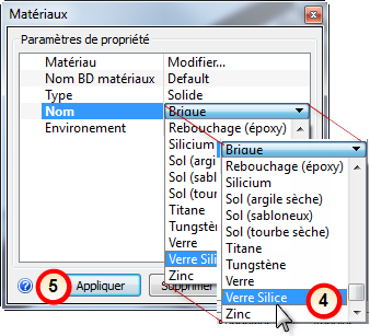

2. Cliquez sur Modifier dans le groupe de fonctions contextuel Matériaux.
3. Pour modifier le matériau, procédez comme suit :
- a. Dans la boîte de dialogue d'édition rapide Matériaux, cliquez sur le menu Type.
- b. SélectionnezSolide.
4. Dans le menu Nom, sélectionnez Conifère.
5. Cliquez sur Appliquer.

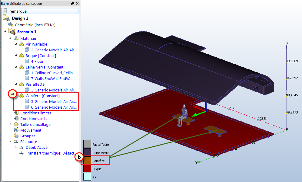

6. Pour vérifier que le matériau Bois est affecté correctement, vérifiez la barre Étude de conception et la couleur des éléments :
- a. Dans la barre Etude de conception, vérifiez le paramètre de matériau des parties Conifère.
- b. Les bancs doivent être marron correspondant à la couleur Conifère dans la légende.
Remarque : si tout est correct, passez à l'étape suivante. S'il y a un problème, le moment est opportun pour le résoudre.
