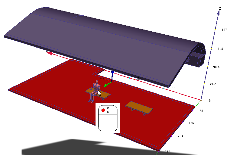

Remarque : les pièces Mur et Air doivent toujours être masquées pour permettre un accès facile à l'occupant. Si ce n'est pas le cas, il vous suffit de les masquer en cliquant avec le bouton du milieu de la souris sur les deux. Cela facilite la sélection de l'occupant.
1. Sélectionnez l'occupant en cliquant sur lui avec le bouton gauche de la souris.

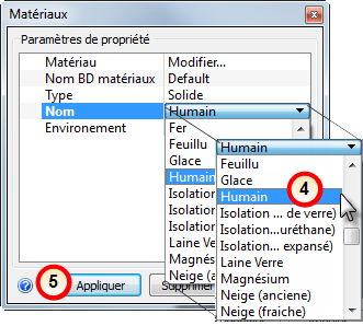

2. Cliquez sur Modifier dans le panneau contextuel Matériaux :
3. Dans la boîte de dialogue d'édition rapide Matériaux, sélectionnez le type de matériau :
4. Dans le menu Nom, sélectionnez Humain.
5. Cliquez sur Appliquer.
À quoi cela devrait ressembler...

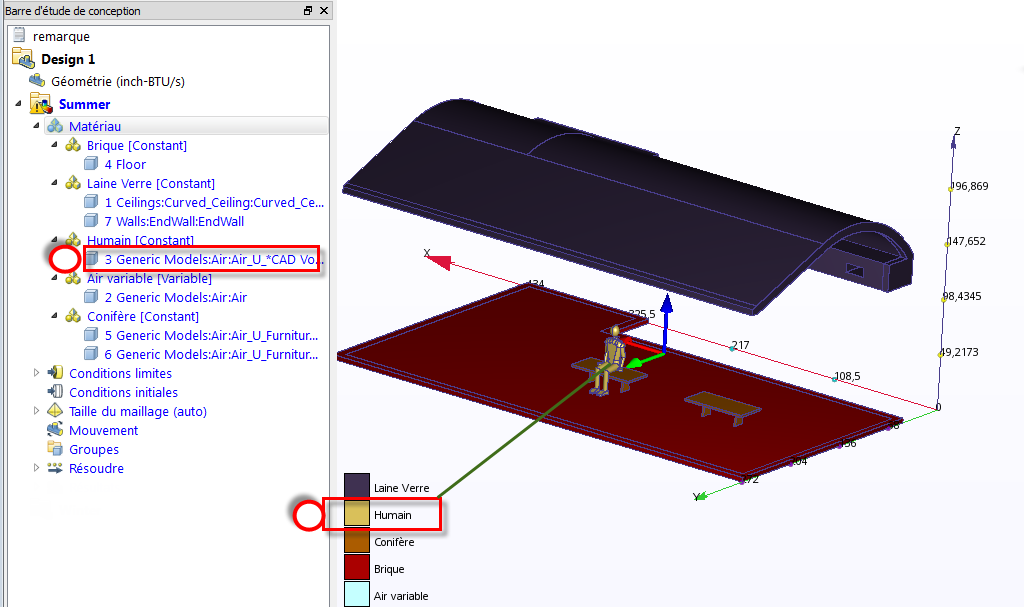

6. Pour vérifier que le matériau Silicium est affecté correctement, vérifiez la barre Étude de conception et la couleur de la pièce :
Remarque : si tout est correct, passez à l'étape suivante. S'il y a un problème, le moment est opportun pour le résoudre.
