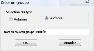

Sélectionnez Surfaces. Entrez "Inlet" comme nom du groupe.
nouveau groupe
Cliquez sur OK.

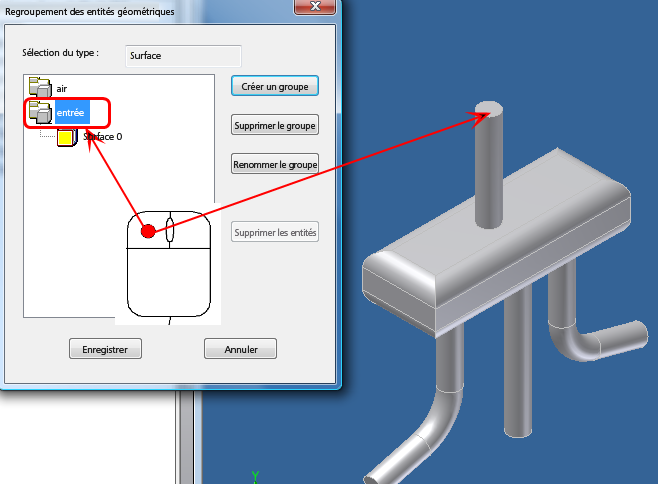

Cliquez sur le groupe inlet et sélectionnez la surface d'entrée.
sélectionner la surface d'entrée

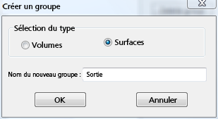

Sélectionnez Surfaces. Entrez "Outlet" comme nom du groupe.
sélectionner les surfaces
Cliquez sur OK.

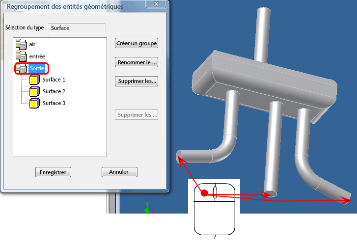

Cliquez sur le groupe Outlet et sélectionnez les trois surfaces de sortie.
sélectionner la sortie
Remarque : vous devrez peut-être faire pivoter légèrement le modèle pour sélectionner les trois surfaces.
