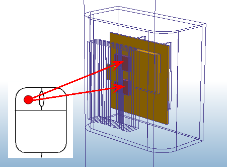

Sélectionnez les deux puces sur la carte.
sélectionner des puces
