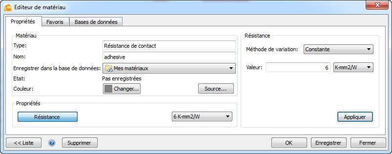

Sur la ligne Matériau, cliquez sur Modifier...
Entrez le nom adhésif dans le champ Nom.
Sélectionnez Mes matériaux à partir du menu Enregistrer dans la base de données.
Valeur = 6 K-mm2/W
Cliquez sur Appliquer.
éditeur de matériau
Cliquez sur Save (Enregistrer).
Cliquez sur OK.
