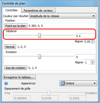

Pour orienter le plan, cliquez dessus avec le bouton gauche de la souris, puis cliquez sur cette icône dans la barre d'outils contextuelle :
X
Cliquez avec le bouton droit de la souris sur le plan et sélectionnez Modifier. Assurez-vous que le plan est situé à 0,5.

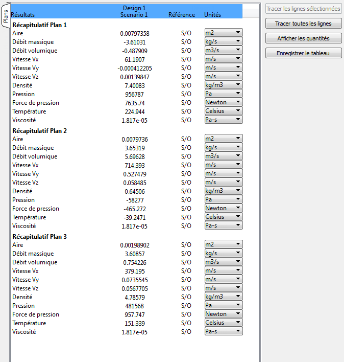

Pour commencer la comparaison des résultats, cliquez sur l'onglet Centre de décision :

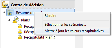

Dans le centre de décision, cliquez sur Résumé des valeurs avec le bouton droit de la souris, puis cliquez sur Mettre à jour les valeurs récapitulatives.
Remarque : affichez les données du plan récapitulatif dans l'onglet Plans du centre de décision.
Remarque : l'entrée est plan 1. La sortie est plan 2. La gorge est plan 3.
