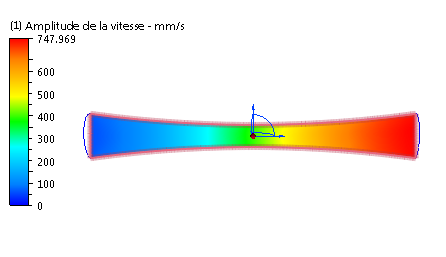

Dans cette étape, nous allons examiner les résultats de vitesse à l'aide d'une section et de vecteurs.
Les plans de coupe montrent les résultats sur une coupe à l'aide du modèle. Ils vous aideront à acquérir une compréhension globale de l'écoulement. Les vecteurs permettent de montrer la direction de la vitesse et l'amplitude dans l'appareil.
Cliquez sur Plans dans l'onglet Résultats :
Pour créer un plan, cliquez sur Ajouter dans le panneau contextuel Plans :
Pour orienter le plan, cliquez dessus avec le bouton gauche de la souris, puis cliquez sur cette icône dans la barre d'outils contextuelle :
Z
Pour afficher le nombre de Mach, sélectionnez Nombre de Mach dans le menu Résultat du groupe de fonctions contextuel Plans.
Remarque : comme attendu, l'écoulement approche de la vitesse du son au rétreint et accélère pour atteindre près de 2,5 à la sortie.
