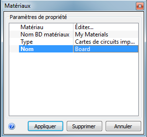

Ouvrez la boîte de dialogue d'édition rapide Matériaux en appliquant l'UNE des méthodes suivantes :
barre d'outils d'édition
modifier des matériaux
Nom BD matériaux = Mes matériaux
Type = Cartes de circuits imprimés
Nom = carte
boîte de dialogue des matériaux
Cliquez sur Appliquer.
