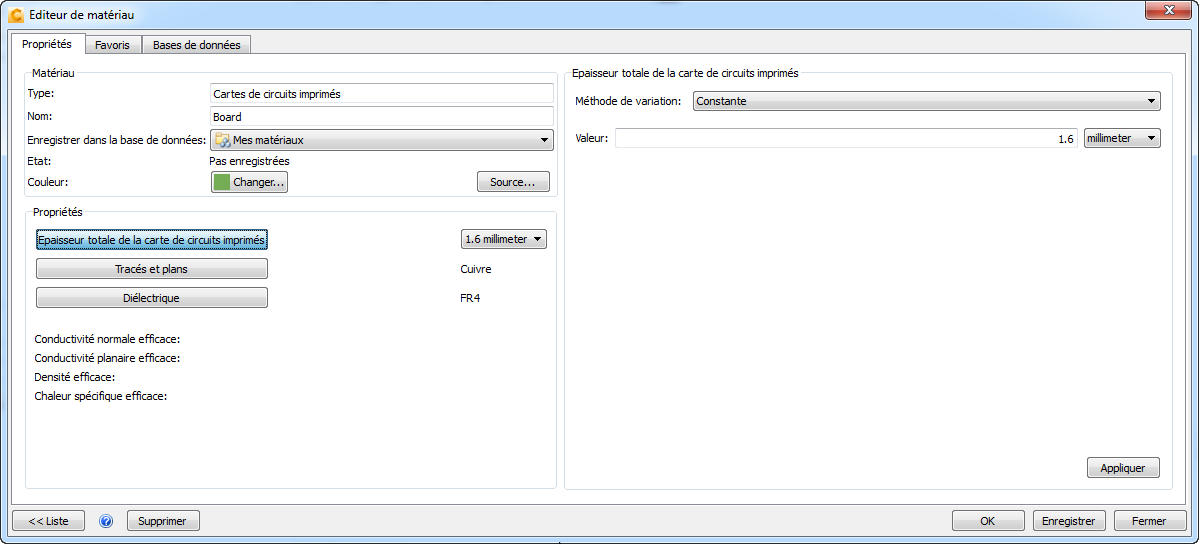

Pour ouvrir la boîte de dialogue d'édition rapide de matériaux, cliquez sur Modifier dans le menu contextuel Matériaux :
modifier le matériau
Remplacez le Type par Cartes de circuits imprimés.
Sur la ligne Matériau, cliquez sur Modifier...
Saisissez le nom Carte dans le champ Nom.
Sélectionnez Mes matériaux à partir du menu Enregistrer dans la base de données.
Cliquez sur le bouton Épaisseur totale de la carte de circuits imprimés.
Valeur = 1,6 ; unités = millimètre
épaisseur de la carte de circuits imprimés
Cliquez sur Appliquer.

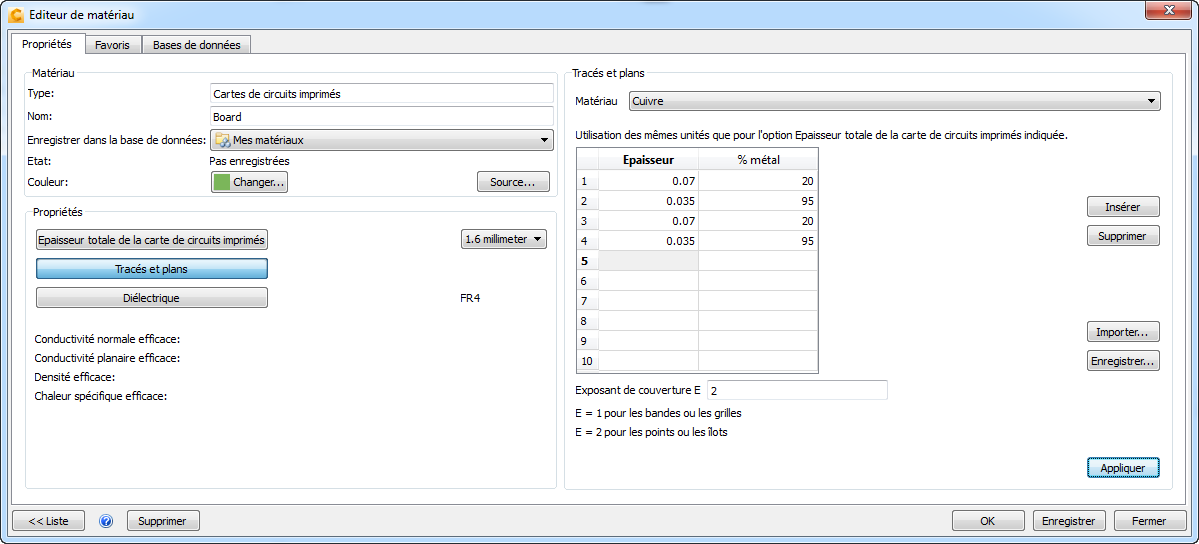

Cliquez sur le bouton Tracés et plans
Matériau = Cuivre
Couche 1 : Epaisseur = 0.07 ; %métal= 20
Couche 2 : Epaisseur = 0,035 ; %métal= 95
Couche 3 : Epaisseur = 0,07 ; %métal= 20
Couche 4 : Epaisseur = 0,035 ; %métal= 95
Supprimez tous les points de données des lignes situées après la couche 4.
Exposant de couverture = 2
éditeur de matériau
