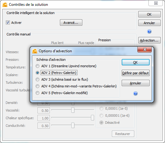

Cliquez sur le bouton Quantités de résultats.
Activez la sortie en nombre de Mach en sélectionnant Nombre de Mach. Cliquez sur OK.
Dans la boîte de dialogue Résoudre, cliquez sur Contrôle de la solution puis sur Advection. Dans la boîte de dialogue Options d'advection, sélectionnez ADV2. Cliquez sur OK, puis cliquez une nouvelle fois sur OK dans la boîte de dialogue Contrôles de la solution.

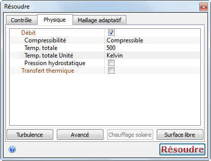

Cliquez sur l'onglet Physique.
Écoulement = Activé
Compressibilité = Compressible
Temp. totale = 500
Temp. totale Unité = Kelvin
Cliquez sur l'onglet Contrôles.
Itérations à exécuter = 1000
Cliquez sur Résoudre pour démarrer l'analyse.
