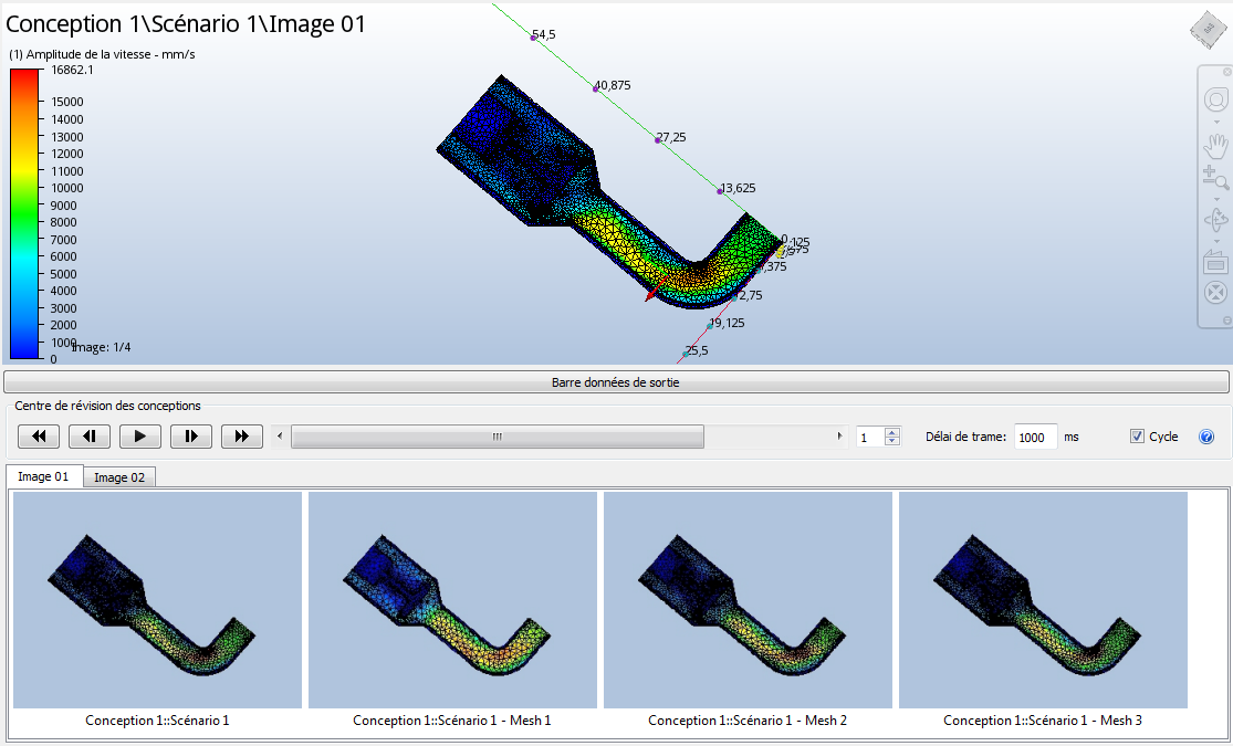

Pour commencer la comparaison des résultats, cliquez sur l'onglet Centre de décision :
Dans le centre de décision, cliquez sur la branche Résumé des images avec le bouton droit de la souris, puis cliquez sur Mettre à jour toutes les images.
L'onglet Centre d'analyse de la conception de la barre Données de sortie devrait être actif. Cliquez sur Image 1 pour afficher l'image récapitulative du maillage :
Remarque : une vue miniature de chaque scénario apparaît dans le centre d'analyse de la conception. Le maillage final est montré dans la fenêtre graphique.
Pour comparer les quatre maillages, utilisez le curseur et les contrôles "VCR" dans le centre de révision des conceptions.
Remarque : tandis que vous déplacez le curseur de gauche à droite, le maillage final apparaît, puis le premier maillage (plus grossier), puis enfin les deux étapes intermédiaires (plus fines). Parcourez le modèle afin de voir l'effet total de l'adaptation de maillage sur le modèle.
