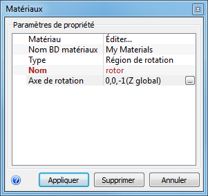

Ouvrez la boîte de dialogue d'édition rapide Matériaux en appliquant l'UNE des méthodes suivantes :
barre d'outils d'édition
modifier le matériau
Nom BD matériaux = Mes matériaux
Type = Région de rotation
Nom = rotor
boîte de dialogue des matériaux
Sur la ligne Axe de rotation, cliquez sur le bouton ...
Cliquez sur Z, puis sur le bouton -/+
Remarque : cette opération spécifie que l'axe de rotation est dans la direction 0, 0, -1
Cliquez sur Appliquer.
