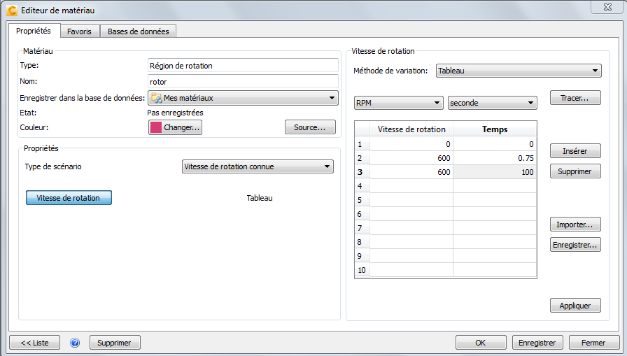

Remplacez le Type par Région de rotation.
Sur la ligne Matériau, cliquez sur Modifier...
Entrez le nom rotor dans le champ Nom
Sélectionnez Mes matériaux à partir du menu Enregistrer dans la base de données.
Vérifiez que Type de scénario est défini sur Vitesse de rotation connue.
Cliquez sur le bouton Vitesse de rotation.
Méthode de variation = Tableau
Unités de vitesse de rotation = RPM ; Unités de temps = seconde
Vitesse de rotation = 0 ; Temps = 0
Vitesse de rotation = 600 ; Temps = 0.75
Vitesse de rotation = 600 ; Temps = 100
Cliquez sur Appliquer.
éditeur de matériau
Cliquez sur Save (Enregistrer).
Cliquez sur OK.
Remarque : les valeurs de ce tableau sont conçues pour accélérer graduellement la vitesse de rotation de la turbine afin d'éviter un démarrage par impulsions. Cette technique réduit souvent l'instabilité de l'analyse et elle améliore la précision générale de la solution.
