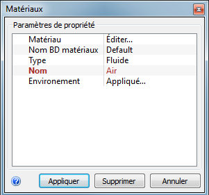

Ouvrez la boîte de dialogue d'édition rapide Matériaux en appliquant l'UNE des méthodes suivantes :
barre d'outils d'édition
modifier des matériaux
Dans la boîte de dialogue d'édition rapide de matériaux, Type = Fluide
Nom = Air
nom du matériau

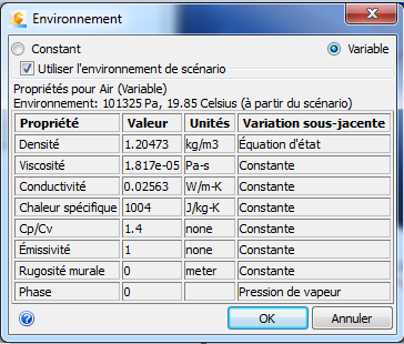

Pour autoriser la variation des propriétés en fonction de la température, cliquez sur Définir... sur la ligne Environnement. Dans la boîte de dialogue d'environnement du matériau, sélectionnez Variable et cliquez sur OK.
Cliquez sur Appliquer.
