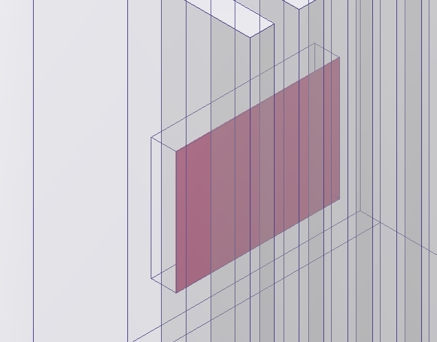

Dans les étapes suivantes, nous allons examiner l'interférence dans le modèle. Une interférence entre deux pièces entraîne la création d'une troisième pièce lors de l'importation dans Autodesk® CFD, le volume de l'interférence devenant un volume à part entière. Ces pièces supplémentaires peuvent être troublantes au cours de la phase de pré-traitement et provoquer des échecs de maillage.
Remarque : l'import de la géométrie de certains outils de CAO peut également échouer en raison d'interférences.
  1. Sélectionnez Interférences à l'aide de votre méthode préférée (ruban, liste déroulante ou menu contextuel).
  2. Sélectionnez la Pièce parent.
    Remarque : nous ne voyons qu'une petite interférence entre la puce et le boîtier.
    interférences en mat
    En savoir plus sur les interférences dans le kit d'outils d'évaluation du modèle.
