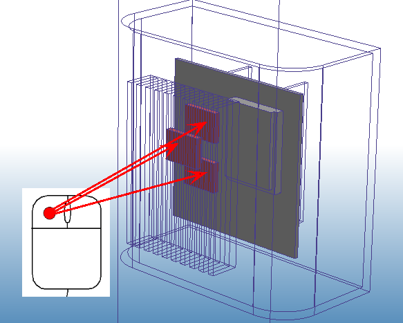

Sélectionnez les trois puces.
sélectionner des puces
