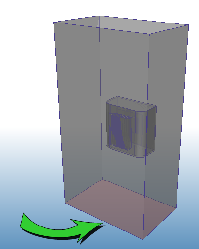

Affecter la condition aux limites Température d'entrée
Sélectionnez l'entrée (ouverture inférieure) :
sélectionner l'ouverture d'entrée
