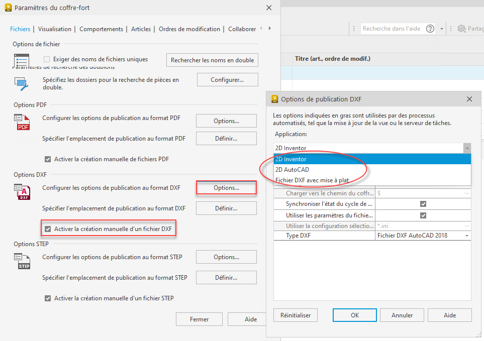

Sélectionnez les paramètres des fichiers DXF AutoCAD ou Inventor, ou des fichiers DXF avec mise à plat.
Cochez la case Activer la création manuelle d’un fichier DXF pour pouvoir créer un fichier DXF sans passer par la modification de l’état du cycle de vie d’un fichier dessin. La commande Créer un fichier DXF est disponible dans la barre d’outils, le menu contextuel et le menu Actions.
Ces tableaux décrivent les paramètres de la boîte de dialogue Options de publication DXF pour la publication dans AutoCAD et Inventor.
