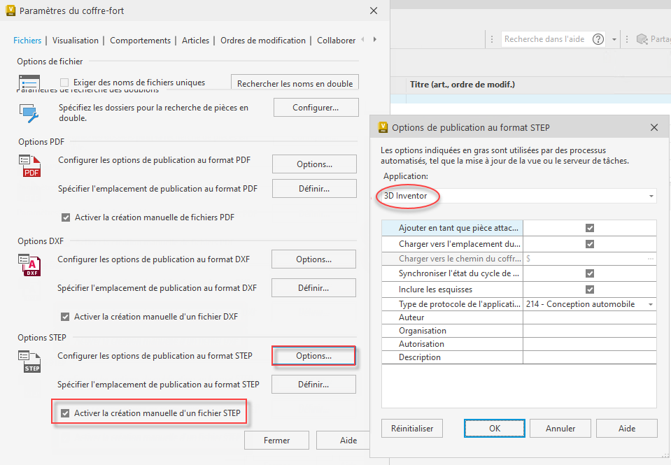

  1. Cliquez sur Outils > Administration > Paramètres du coffre-fort.
  2. Sous Options STEP, cliquez sur le bouton Options pour ouvrir la boîte de dialogue Options de publication au format STEP et configurer les paramètres de publication STEP.
  3. Vérifiez et définissez les paramètres désirés.
Cochez la case Activer la création manuelle d’un fichier STEP pour pouvoir créer un fichier STEP sans passer par la modification de l’état du cycle de vie d’un fichier dessin. La commande Créer un fichier STEP est disponible dans la barre d’outils, le menu contextuel et le menu Actions.
Le tableau décrit les paramètres de la boîte de dialogue Options de publication au format STEP pour la publication Inventor.
Options de publication au format STEP pour Inventor
Ajouter en tant que pièce attachée Affiche le fichier STEP publié sous forme de pièce jointe au fichier.
Charger vers l’emplacement du fichier source Stocke automatiquement le fichier STEP publié à l’emplacement de fichier sélectionné.
Charger vers le chemin du coffre-fort sélectionné Définit un emplacement spécifique (à l’aide de l’option Parcourir) auquel stocker le fichier STEP publié.
Synchroniser l’état du cycle de vie et la révision à partir du fichier source Attribue la même valeur de révision et d’état de cycle de vie au fichier STEP publié et au fichier source correspondant.
Inclure les esquisses Inclut les esquisses visibles dans le fichier de sortie.
Type de protocole de l’application Sélectionnez le protocole d’application. Par défaut, 214-Automative Design est sélectionné.
Auteur Propriété de fichier.
Remarque : La valeur de la propriété de fichier n’est pas visible dans le groupe de fonctions des propriétés du coffre-fort. Vous pouvez l’afficher dans le fichier STEP dans Inventor. Si vous modifiez la valeur de la propriété, celle-ci est mise à jour dans le fichier STEP et non dans les propriétés du coffre-fort.
