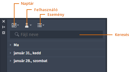

TEVÉKENYSÉGBETEKINTŐMEGNYIT (parancs)
Megjeleníti a Tevékenységbetekintő palettát az aktuális rajz eseményeinek megtekintéséhez. Az események szűrhetők a naptár, felhasználó, esemény vagy keresés szűrőkkel.

Szűrővezérlők
Bizonyos esetekben előfordulhat, hogy a rajzhoz túl sok esemény tartozik. A megadott szűrővezérlők segítségével csökkenthető a palettán megjelenő adatok mennyisége, és szűkíthetők az eredmények.
A szűrővezérlők balról jobbra a következők:
Naptár
Megjelenít egy legördülő listát a következő beállításokkal:

Felhasználó
Megjeleníti azon felhasználónevek listáját, akik eseményekkel járultak hozzá az adott rajzfájl módosításához. A felhasználók legördülő listája az összes felhasználónevet tartalmazza, függetlenül az aktív dátumtartomány- és eseményszűrőktől.
Esemény
Megjeleníti az aktuális rajzfájlhoz kapcsolódó események listáját. Egy esemény kiválasztása szűri az aktuális rajz listáját. A listából egy vagy több esemény is kiválasztható. A lista nem szűrhető aktív dátum- vagy felhasználószűrő szerint.

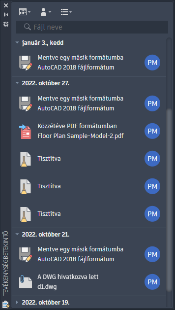

A rendszer nem naplózza el a rajz minden módosítását meghatározott eseményként. Például az általános rajzszerkesztések, mint egy vonal vagy kör rajzolása a rajz mentése után Szerkesztett eseményként lesznek naplózva, a nyomtatás és a közzététel pedig Közzétett eseményként lesz naplózva.
Alább létható néhány eseménytípus:
Művelet Tevékenységbetekintői esemény
Névtelen rajz mentése Új rajz létrehozva
Változtatások mentése rajzba Mentve
Műveletek Xrefekkel Xref-események részleges listája:
  • A DWG hivatkozva lett
  • Más DWG által hivatkozva
  • A DWG kötve lett
Közzétéve A közzétételi események részleges listája:
  • Közzétéve PDF formátumban
  • Közzétéve nyomtatott változatban
Rajzfájl letisztázása Letisztázási események részleges listája:
  • Tisztítva
  • Megvizsgálva
Keresés
A keresési funkció útvonal és fájlnév alapján szűri az aktuális rajzfájlhoz társított eseményeket. A keresés használható önállóan, vagy a naptár-, felhasználó- és eseményszűrőkkel együtt.
Megjegyzés: Ha az aktív szűrővel nem találhatók események, a paletta a „Nem találhatók események“ szöveget jeleníti meg.
