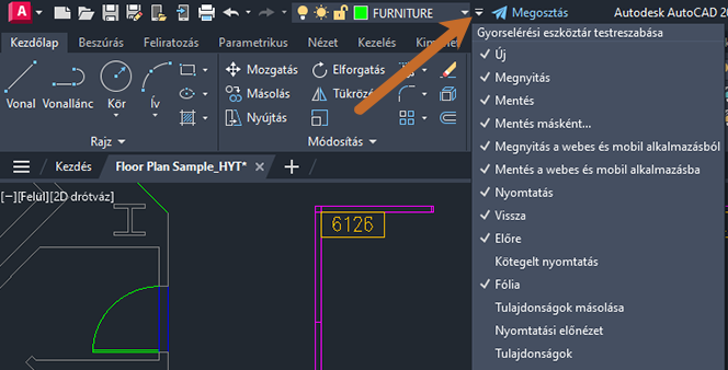

Szeretné gyorsan elérni az egyszerű fóliavezérlőket? Fontolja meg a Fólialista-vezérlés hozzáadását a Gyorselérés eszköztárhoz. Ez akkor lehet különösen hasznos, ha a szabad képernyőterület maximalizálása érdekében be szeretné zárni a szalagot, de továbbra is váltania kell az aktív fóliák között, vagy ki/be kell kapcsolnia a fóliákat.
A Fólialista-vezérlés Gyorselérés eszköztárhoz való hozzáadásához egyszerűen kattintson a Gyorselérés eszköztár Testreszabás legördülő menüjére, és válassza a Fólia lehetőséget.

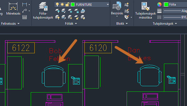

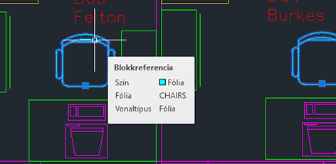

Ahogy az a nevéből kiderül, a Váltás az aktuális fóliára (FÓLIAAKT parancs) egy másik fóliára helyezi át az objektumokat.
Tegyük fel, hogy ezeket a székeket a CHAIR fóliáról a FURNITURE fóliára szeretné áthelyezni a Váltás az aktuális fóliára parancs használatával.
elemre. Keres
Ekkor a székek átkerülnek a FURNITURE fóliára.

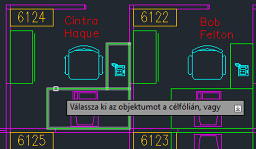

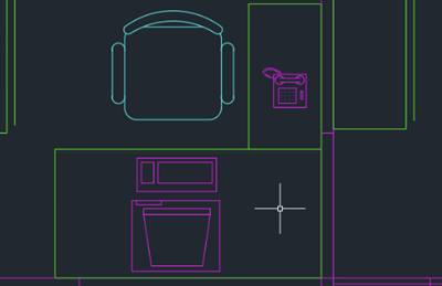

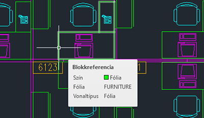

Az előző szakaszban említett Váltás az aktuális fóliára parancshoz hasonlóan a Fóliaegyeztetés (FÓLIATÖBBVÁLT parancs) is az objektum fóliáját módosítja. A különbség az, hogy a Fóliaegyeztetés esetében egyik fóliának sem kell aktuálisnak lennie.
Tegyük fel, hogy a telefonokat a CPU fóliára szeretné helyezni.
elemre. Keres
Ezzel a telefon átkerül a CPU fóliára.

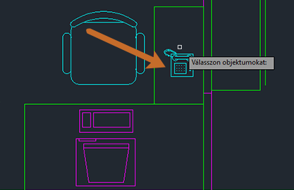

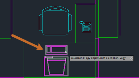

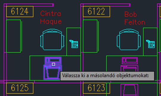

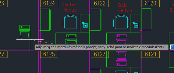

Az előző két paranccsal olyan objektumok tulajdonságait módosítottuk, amelyek már megtalálhatóak voltak a rajzban. De tegyük fel, hogy szeretné másolni, majd egy másik fóliára helyezni az objektumokat. Ezt az Objektumok másolása az új fóliára (FÓLIÁRAMÁSOL parancs) segítségével teheti meg.
Ezúttal tegyük fel, hogy ezt a számítógépet szeretné a FURNITURE fóliára másolni.
elemre. Keres

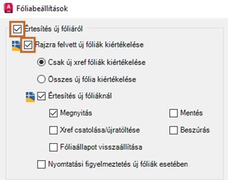

Mostantól beállíthatja, hogy a program automatikusan értesítést küldjön, ha új fóliát adnak hozzá a rajzhoz. Új fóliák külső referenciák csatolásakor vagy blokkok beillesztésekor adhatók hozzá. Ha megosztott rajzokkal dolgozik, más közreműködők is hozzáadhatnak új fóliákat.
Ha a Fóliaértesítés szolgáltatás be van kapcsolva, és később egy új fóliát adnak hozzá a rajzhoz, egy buborék vagy párbeszédpanel üzenet jelenik meg fájlműveleteket, fóliaállapotokat vagy nyomtatást érintő, megadott műveletek után. Az állapotsor is megjelenít egy ikont, amely az új fóliákról értesíti.
Próbáljuk meg beállítani az új fóliák automatikus értesítéseit.
elemre. Keres
Az egyes beállítások azt jelzik, hogy mikor jelenik meg az értesítés. Tehát ha a Megnyitás lehetőséget választja, és létrejön egy új fólia, a program a rajz megnyitásakor jeleníti meg az értesítést. Ha a Mentés lehetőséget választja, és létrejön egy új fólia, az értesítés mentéskor jelenik meg.
