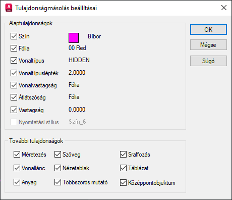

Emlékszik a cikkben korábban említett Beállítások lehetőségre? Ebben a példában egy vonalból különböző objektumokba másolok tulajdonságokat, és a Beállítások opcióval korlátozom a másolt tulajdonságok körét.
Néhány tudnivaló a tulajdonságbeállításokkal kapcsolatban:
Figyelje meg, hogy a fólia és a szín nem lett átmásolva a célobjektumokba.

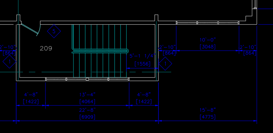

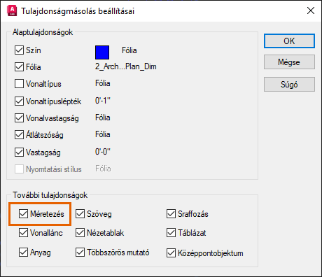

Előfordulhat, hogy az egyik rajzban lévő objektum tulajdonságait át szeretné másolni egy másik rajzban lévő objektumokba. Ebben a példában egy méretobjektum tulajdonságait fogom átmásolni egy másik rajzban lévő méretobjektumba. Ehhez a példához néhány beállítást kell elvégeznünk, és meg kell tekintenünk a TULMÁSOL parancs Speciális tulajdonságok beállításait.
További információ a sablonokról: Próbálta már? – Sablonok használata.
Most már láthatja, hogyan használható a TULMÁSOL parancs rajzok között.
A speciális tulajdonságok a forrásobjektum típusára specifikus tulajdonságokat alkalmaznak. A méretobjektumok esetében ez magában foglalja a méretstílust és egyebeket.

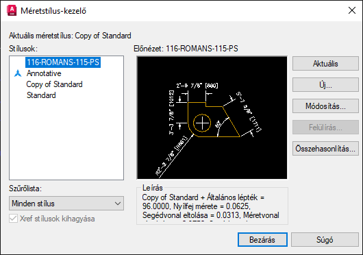

A méret a várt módon frissül. Sőt, ha a méretstílus nem létezett a rajzban, akkor létre lesz hozva! Ezt a MÉRETSTÍLUS paranccsal ellenőrizheti újból. Keres
Ha a TULMÁSOL parancsot rajzok között használja, a program minden szükséges stílust és definíciót létrehoz a rajzban. Ezek a következők lehetnek:

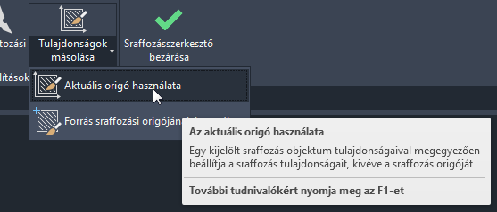

Ha a TULMÁSOL paranccsal tulajdonságokat másol az egyik sraffozási objektumból a másikba, a sraffozás kezdőpontjának koordinátáit is másolja. A kezdőpont másolásának kihagyásához kövesse az alábbi lépéseket.
Megjelenik a Sraffozásszerkesztő környezetfüggő szalaglap.
Ez lesz a forrásobjektum. A program a tulajdonságokat az éppen szerkesztett sraffozásba másolja.
