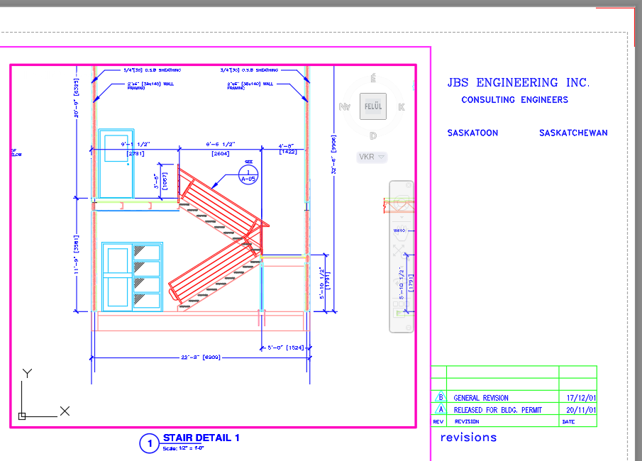

Mielőtt elsajátítja a feliratozási objektumok létrehozásának és módosításának módszereit, ismerkedjen meg a feliratozási objektumok működésével a nézetablakokban. Ebben a gyakorlatban belép a mintarajz egy, már meglévő nézetablakába, és módosítja a nézetablak léptékét, amivel a feliratozás léptéke is megváltozik. Ha a léptékek módosultak, a rajz objektumai a megadott léptéknek megfelelően jelennek meg, és a feliratozási objektumoknak csak az adott léptékkel megegyező ábrázolásai láthatók. A feliratozási objektumok új léptékkel nem egyező ábrázolásai nem láthatók.
A témakör korábbi, Felkészülés a gyakorlatokra című szakaszából megtudhatja, honnan töltheti le az adatkészletet.
A nézetablak kerete ekkor vastagabbá válik, ezzel jelezve, hogy a modelltér aktív.
Ez a figyelmeztető mutató jelzi, hogy a felirat egy feliratozási objektum.

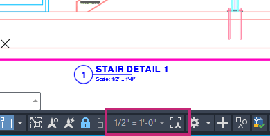

A nézetablak zárolását fel kell oldani, mielőtt módosítani lehetne a léptékét.
Megfigyelheti, hogy a nézetablak léptékének módosítása után a program lekicsinyítette a nézetet, és a látható feliratok megváltoztak. Az 1/4"=1'-0" feliratléptékű feliratozási objektumok megjelennek, míg az 1/2"=1'-0" feliratléptékű objektumok eltűnnek.
A program visszaállítja a nézetablak korábbi léptékét, és az 1/2"=1'-0" feliratléptékű feliratozási objektumok is újra megjelennek.

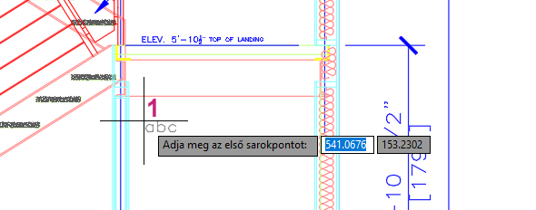

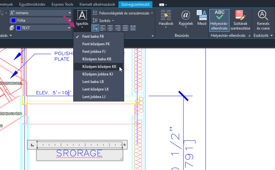

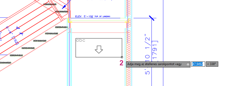

Az alábbi lépések elmagyarázzák, hogyan hozhat létre feliratozási bekezdéses szöveget (BSzöveg):
Az új BSzöveg objektum a STAIR DETAIL 1 címkével ellátott nézetablakban jelenik meg, hiszen a léptéke 1/2"=1'-0". A szöveg a STAIR SECTION 1 nézetablakban nem jelenik meg, hiszen ehhez az 1/4"=1'-0" lépték van hozzárendelve.

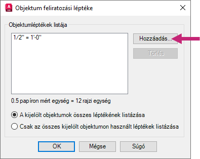

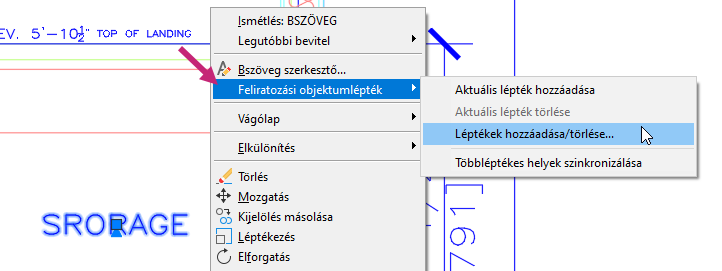

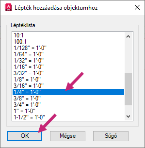

A feliratozási objektum létrehozása után további feliratléptékeket adhat hozzá az objektumhoz, vagy eltávolíthatja azokat a léptékeket, amelyekre már nincs szükség. Az új feliratléptékek meghatározzák, hogy az objektum hogyan jelenik meg a modelltérben és az elrendezés nézetablakaiban.
Az alábbi lépések ismertetik, hogyan adhat hozzá feliratléptékeket az előző gyakorlatban létrehozott feliratozási BSzöveg objektumhoz.
Megfigyelheti, hogy a BSzöveg objektum ekkor megjelenik a STAIR SECTION 1 nézetablakban, a papírtéri szövegmagassága pedig 1/16" a nézetablak 1/4"=1'-0" léptéke alapján.

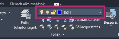

Habár a feliratozási objektumokat ugyanúgy lehet fóliákra helyezni, mint bármely más objektumot, javasolt egy önálló fóliára helyezni őket, és a láthatóságukat a modelltér vagy az elrendezés nézetablakának aktuális feliratléptékével vezérelni. Az állapotsoron található Feliratozás láthatósága gomb ( Keres) azt vezérli, hogy a hozzárendelt léptéktől függetlenül minden feliratozási objektum megjelenjen-e, vagy csak azok, amelyek megfelelnek az aktuális feliratléptéknek.
A következő lépések bemutatják a Feliratozás láthatósága gomb használatát:
Megfigyelheti, hogy ekkor minden feliratobjektum eltűnik.
Megfigyelheti, hogy ekkor csak a megfelelő feliratléptékkel rendelkező feliratozási objektumok jelennek meg a rajzban.
Ekkor minden feliratozási objektum újra megjelenik az aktuális feliratléptéktől függetlenül.

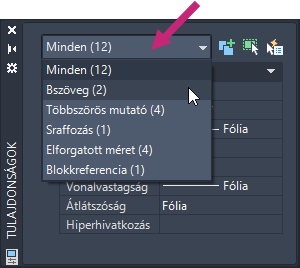

Amikor feliratléptéket ad hozzá egy feliratozási objektumhoz, a program létrehozza és fenntartja az adott objektum egy új ábrázolását. Ezen ábrázolások mindegyikét megtekintheti, ha kijelöli az egyik feliratozási objektumot. A következő kép például egy 1/4"=1'-0" és 1/2"=1'-0" feliratléptékhez rendelt többszörös mutatót ábrázol, a rajz aktuális feliratléptéke pedig 1/4"=1'-0".
Habár a kijelölésekor a feliratozási objektum összes ábrázolása megjelenik, fogókkal való szerkesztéssel csak azt az ábrázolást lehet módosítani, amely megegyezik az aktuális feliratléptékkel. A feliratozási objektumok ábrázolásait szabványos szerkesztési parancsokkal, például a MOZGAT és a LÉPTÉK paranccsal nem lehet módosítani.

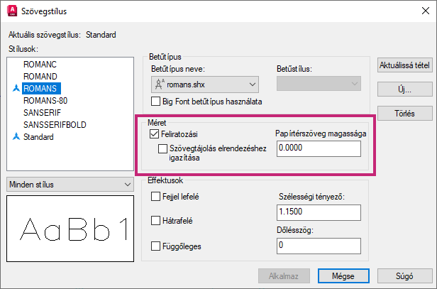

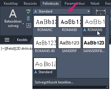

A feliratozási szövegstílusok nem szükségesek a feliratozási szövegek létrehozásához, de a segítségükkel leegyszerűsíthető a folyamat, csakúgy, mint a nem feliratozási szövegstílusok esetében. A feliratozási és a nem feliratozási szövegstílusok között a legfőbb különbség a Feliratozási tulajdonság. Ha a Feliratozási tulajdonság engedélyezve van, és a stílus aktuális, akkor minden létrehozott szöveg feliratozási szöveg lesz. A Papírtéri szövegmagasság tulajdonság meghatározza a szöveg végleges magasságát, míg a Szövegtájolás elrendezéshez igazítása tulajdonság azt definiálja, hogy a szöveg annak az elrendezésnek és nézetablaknak a tájolásához igazodjon-e, amelyben megjelenik.
