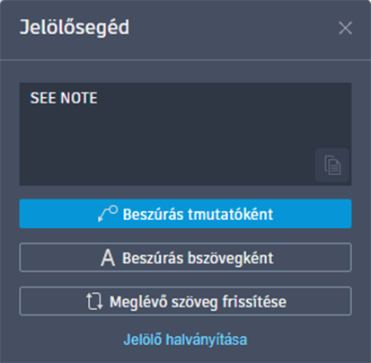

Meglévő szöveg frissítése
Miután egy szövegjelölőre kattint, a Meglévő szöveg frissítése új lehetőségként jelenik meg a Jelölősegéd párbeszédpanelen a Beszúrás bszövegként és a Beszúrás tmutatóként mellett, amelyek a legutóbbi kiadásban is elérhetők voltak. A Meglévő szöveg frissítése lehetőséggel lecserélheti vagy módosíthatja a rajzban meglévő szöveget egy importált jelölő szövegével.
Meglévő szöveg frissítése:
  1. Kattintson egy szövegjelölő kiemelt szegélyére. Megnyílik a Jelölősegéd párbeszédpanel.
  2. Válassza a Meglévő szöveg frissítése lehetőséget.
  3. Jelölje ki a lecserélni kívánt meglévő szöveget a rajzban.
  4. Válasszon a következők közül:
    • Hozzáfűzés. Hozzáadja a jelölőből kijelölt szöveget a szövegmező végéhez, és megtartja a meglévő szöveget.
    • Csere. Hozzáadja a jelölőből kijelölt szöveget, és eltávolítja a meglévő szöveget.
    • Áthúzás kiválasztása. Válasszon egy áthúzási jelölőt (jelölővel áthúzott szöveget), és a jelölőből kijelölt szöveg lecseréli a rajz szövegét, és elhalványítja az áthúzási jelölőt.
Áthúzott szöveg
A Jelölősegéd felismeri az áthúzott szöveget, és lehetővé teszi a szöveg törlését vagy a szöveg lecserélését egy jelölő szövegére.
Meglévő szöveg lecserélése:
  1. Kattintson egy áthúzási jelölőre. Megnyílik a Jelölősegéd párbeszédpanel.
  2. Kattintson a Meglévő szöveg lecserélése lehetőségre.
  3. Kattintson a lecserélni kívánt szövegre a rajzban.
  4. Kattintson a jelölő szövegére a meglévő szöveg lecseréléséhez.
Meglévő szöveg törlése:
  2. Kattintson a Meglévő szöveg törlése lehetőségre.
  3. Jelölje ki a törölni kívánt szöveget a rajzban.
Jelölők társított PDF-szövegmegjegyzésekkel
Megjelennek a PDF-dokumentumhoz Adobe szoftverrel hozzáadott szöveges megjegyzések, és a rajzba Tmutatóként vagy Bszövegként szúrhatók be, illetve a meglévő szöveg frissítésére használhatók.
Szöveg beillesztése PDF-szöveges megjegyzésből:
  1. Kattintson a PDF-szöveges megjegyzést tartalmazó jelölőre.
  2. Megnyílik a Jelölősegéd párbeszédpanel.
  3. A szöveget tmutatóként, bszövegként vagy Meglévő szöveg frissítése lehetőséggel szúrhatja be.

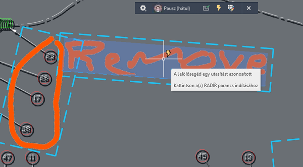

Utasításszöveg jelölőn
A Jelölősegéd funkció olyan utasításokat észlel a jelölőszövegben, amelyek parancsokhoz vannak csatolva, például „MOZGAT”, „MÁSOL” vagy „TÖRÖL”. Amikor a Jelölősegéd egy utasítást azonosít, az adott utasításra kattintva elindíthatja a kapcsolódó parancsot.
