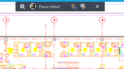

A Jelölősegéd mostantól képes felismerni és azonosítani a jelölőket a síkba vetített PDF-fájlokban.
A Nyomkövetés eszköztár Jelölősegéd ikonja jelzi, hogy a Jelölősegéd mikor ismer fel jelölőket.
