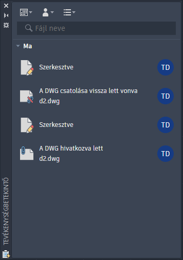

A Tevékenységbetekintő nyomon követi az eseményeket, amikor egy rajzfájlt megnyitnak és dolgoznak rajta az AutoCAD-ben. Továbbá az AutoCAD-en kívüli bizonyos események követésére is képes, például ha átneveznek vagy másolnak egy rajzot a Windows Intézőben. A rajz megnyitásakor a program beolvassa a korábban végrehajtott eseményeket a Tevékenységbetekintő adatbázisból, és időrendben megjeleníti őket a Tevékenységbetekintő palettán. Mindeközben a rendszer az adatbázisba írja az eseményeket, amíg Ön a rajzon dolgozik, így a paletta tartalma naprakész marad.
Megjegyzés: Az események akkor is naplózva vannak, ha a Tevékenységbetekintő paletta be van zárva. Minden esemény megjelenik a paletta következő megnyitásakor.
A módosítások írásának célhelye a Beállítások párbeszédpanel Fájlok lapján a Tevékenységbetekintő eseménynaplójának helye. A Tevékenységbetekintő eseményeinek alapértelmezett helye a következő: C:\Users\{felhasználónév}\AppData\Local\Autodesk\ActivityInsights\Common. Ha ezt a helyet egy megosztott helyre módosítja, akkor a program a rajzzal kapcsolatos összes műveletet egyetlen helyen naplózza, attól függetlenül, hogy ki dolgozik rajta.
