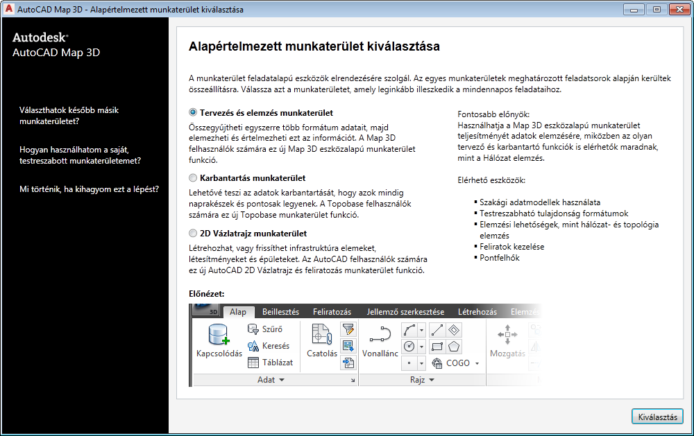

Az AutoCAD Map 3D eszközkészlet előre definiált munkaterületeket tartalmaz. Mindegyik munkatér különbözőképpen rendszerezi és jeleníti meg a parancsokat és eszköztárakat. Az AutoCAD Map 3D eszközkészlet első elindításakor a program felszólítja a kívánt alapértelmezett munkaterület kiválasztására.
Az alapértelmezett munkatér beállítás módosításához:
  1. Kattintson a Súgó lap > A felhasználói felület megértése > Munkaterület kiválasztása lehetőségre. .
  2. Válasszon ki egy új Alapértelmezett munkateret.
    Az AutoCAD Map 3D eszközkészlet következő indításakor az új alapértelmezett munkaterület jelenik majd meg.

A munkatér átváltásához munkafolyamat közben:
  1. A Gyorselérési eszköztáron kattintson a munkaterület elemre vagy az állapotsávra.
  2. Válassza ki a munkájához legmegfelelőbb munkaterületet.
    • 2D vázlatrajz szalagos munkaterület — egy munkaterület azok számára, akik már jól ismerik az AutoCAD szalag használatát és főleg rajzi adatokkal dolgoznak.
    • Tervezés és elemzés szalagos munkaterület – az AutoCAD Map 3D eszközkészlet parancsaihoz testreszabva. Az oktatóanyagok és videó bemutatók arra alapozva készültek, hogy a felhasználó ezt a munkateret használja.
    • A Karbantartási szalagos munkatér — kimondottan vállalati szakági modell használatára lett kialakítva. A modellt használó rajz megnyitásakor az AutoCAD Map 3D eszközkészlet felszólítja, hogy váltson át erre a munkaterületre.
    • Klasszikus Map – a termék korábbi verzióiból származó, menüvezérlésű felület. Néhány új parancs nem érhető el erről a munkaterületről.
