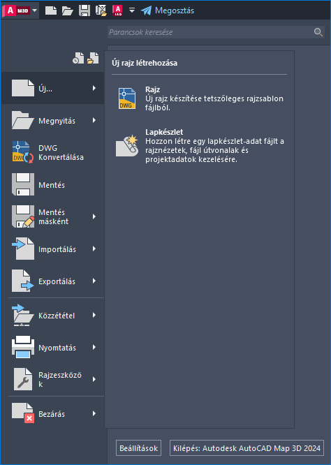

Ha ismeri a használni kívánt parancsot, csak éppen nem találja a menüszalagon, keresse ki az alkalmazás menü keresőmezőjével.
A Keresés mező használata
  1. Kattintson a ikonra az alkalmazásmenü megtekintéséhez.
  2. A menü tetején lévő mezőbe írja be a parancsnév részét vagy egészét.
    Írja be például a define szöveget. Megjelennek a „define” szóval kezdődő parancsok.
  3. A megjelenő listában kattintson a megfelelő bejegyzésre.
    Ha például a define szót írta be, kattintson a Lekérdezés megadása gombra a Csatolt rajzok lekérdezésének megadása párbeszédpanel megjelenítéséhez.
