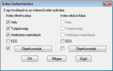

  4. Az Index karbantartása párbeszédpanelen tegye a következőket:
    • Jelölje be az összes Index létrehozása lehetőséget az EED kivételével.
      Jelölje be az összes bal oldali lehetőséget az EED kivételével.
    • Az Index létrehozása területen kattintson az Objektumadatok gombra.

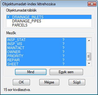

  5. Az Objektumadat-index létrehozása párbeszédpanelen tegye a következőket:
    • Az Objektumadat-táblák területen válassza a DRAINAGE_INLETS elemet.
    • Kattintson a Mind gombra az összes objektumadat-mező kijelöléséhez.
    • Válassza ki az összes többi adattáblázatot az Objektumadat-tábla területen, és ugyanígy jelölje ki az összes adatmezőjüket.
      Jelöljön ki egy adattáblát, majd jelölje ki az adatmezőit.
    • Kattintson az OK gombra, amikor végzett.
