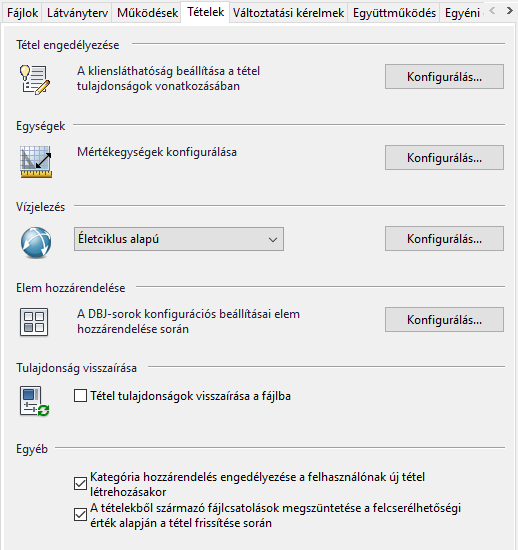

A Vault beállítások Tételek lapján szabályozhatja a tételek működését.
A Tételek lap elérése a Vault beállítások párbeszédpanelről
A Vault beállítások párbeszédpanel Tételek lapján konfigurálhatja a mértékegységeket, kezelheti a vízjelezési beállításokat, beállíthatja a DBJ-sorok opcióit és engedélyezheti, hogy a tételek tulajdonságokat írjanak vissza a társított fájlokba. A tételek funkciót le is tilthatja.
Tétel engedélyezése
Engedélyezheti vagy letilthatja a Tételek funkciót a felhasználói hozzáférés megfelelőbb irányítása érdekében.
Mértékegységek
Határozza meg és szerkessze a tételek mértékegységeit.
Vízjelezés
A tételek vízjeleit a program automatikusan létrehozhatja a tétel életciklus-állapota, egy meghatározott tulajdonság vagy egy egyedi szöveg alapján. Emellett a rendszergazdák a vízjel megjelenését és helyét is megadhatják.
A vízjel értéke a tétel aktuális életciklus-állapotán alapul.
Új életciklus kiválasztása előtt ellenőrizze, hogy az Életciklus-alapú lehetőség van-e bejelölve a legördülő menüben, majd kattintson a Konfigurálás gombra.
A Vízjel értéke azon a tételtulajdonságon alapul, melyet Ön a Tulajdonság-alapú vízjel beállításai párbeszédpanelen beállított.
Ha szeretne új tételtulajdonságot megadni a vízjel értékének, ellenőrizze, hogy a Tulajdonság-alapú lehetőség van-e bejelölve a legördülő menüben, majd kattintson a Konfigurálás gombra.
A Vízjel értéke az Ön által az Egyéni vízjel beállításai párbeszédpanelen megadott értéken alapul.
Ha szeretne új egyéni értéket rendelni a vízjelhez, ellenőrizze, hogy az Egyéni lehetőség van-e bejelölve a legördülő menüben, majd kattintson a Konfigurálás gombra.
A tételhez nem tartozik vízjel.
Tétel hozzárendelése
Konfigurálja, hogy a tétel hozzárendelésénél a DBJ-sorok automatikusan be legyenek-e kapcsolva, vagy sem.
Tulajdonság visszaírása
Alapértelmezés szerint a rendszer visszaírja a tétel tulajdonságait a társított fájlba a Vault bővítményekből, a Vault Explorer és a Job Processor alkalmazásokból.
A tételtulajdonságok előnyt élveznek a fájltulajdonságokkal és fájl-leképezésekkel szemben. A tételtulajdonságok felülírják a fájltulajdonságokat, ha átírja, majd szinkronizálja a fájl tulajdonságait.
Egyéb
Határozza meg, hogy a felhasználó hozzá tud-e rendelni egy kategóriát egy tételhez a tétel létrehozásakor. Alapértelmezés szerint ez a beállítás érvényes.
