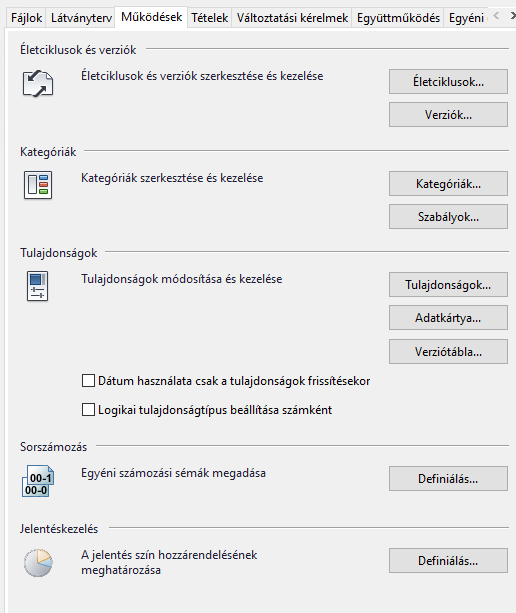

Viselkedésfelügyeleti beállítások
A Vault beállítások párbeszédpanel Viselkedések lapja tartalmazza az életciklus-definíciók szerkesztéséhez, revíziók kezeléséhez, kategóriák és szabályok felügyeletéhez, tulajdonságok létrehozásához és módosításához, egyéni számozási sémák módosításához és a jelentések színeinek beállításához szükséges lehetőségeket.
Megjegyzés: A Viselkedésfelügyelet lap csak a Vault Professional alkalmazásban érhető el.
A Viselkedések lap elérése a Vault-beállítások párbeszédpanelen
  1. Kattintson az Eszközök > Felügyelet > Vault-beállítások lehetőségre.
  2. A Vault beállítások párbeszédpanelen válassza ki a Viselkedések fület.
Életciklusok
A termékek a tervezéstől a gyártásig meghatározott életciklusokkal rendelkeznek. Az Életciklus meghatározása párbeszédpanelen az életciklus-definíciók szerkesztésére és hozzárendelésére, továbbá az állapotmegjegyzések, a biztonsági beállítások és az átmenetek konfigurálására nyílik lehetősége.
Revíziók
A verziósémák segítségével a felülvizsgált fájlra és tételre vonatkozó sorozatértékek hozzárendelését, a formátumokat és a megjegyzéseket kezelheti.
Kategóriák
A kategóriakezelés segítségével lehetősége nyílik a csoportok logikus rendszerezésére, továbbá viselkedés- és szabálykészleteket rendelhet hozzá egy vagy több fájlhoz vagy tételhez.
Szabályok
A szabályok lehetővé teszik, hogy automatikusan rendeljen hozzá kategóriákat a megfelelő tulajdonsággal rendelkező fájlokhoz vagy tételekhez.
Tulajdonságok
A felhasználói tulajdonságok kezeléséhez kattintson a Tulajdonságok lehetőségre. A Vault által nyomon követett kinyert tulajdonságokat a Tulajdonságdefiníciók párbeszédpanel segítségével kezelheti.
Adatkártya
Az Adatkártya elemre kattintva az Inventor alkalmazásban lévő adatkártyák elrendezését konfigurálhatja, ideértve az oldalak számát és az egyes oldalakon megjelenített tulajdonságokat.
Csak dátum használata a tulajdonságok frissítésekor
Jelölje be a Csak dátum használata a tulajdonságok frissítésekor jelölőnégyzetet, hogy a dátumtulajdonságok frissítésekor a program kihagyja az időpontot. Ha például a Fájl létrehozási dátuma tulajdonságot a címpecséthez rendelte, és bejelölte ezt a beállítást, az eredmény 5/17/2017 formátumú lesz, míg ha nem jelölte volna be ezt a beállítást, az eredmény 5/17/2017 11:11:10 PM formátumú lenne.
Logikai tulajdonságtípus beállítása számként
Jelölje be a Logikai tulajdonságtípus beállítása számként jelölőnégyzetet, ha a logikai értéket 0/1 értékként szeretné a fájlba írni, hogy a más területi beállítást használó kiszolgálókon vissza lehessen alakítani logikai értékre.
Automatikus számozás
Az Átnevezés varázslóban használt számozási sémák a Számozási sémák párbeszédpanelen határozhatók meg.
Jelentéskezelés
Az adatok leképezéséhez és a jelentésekhez hozzárendelt színeket a Szín hozzárendelése párbeszédpanelen konfigurálhatja.
