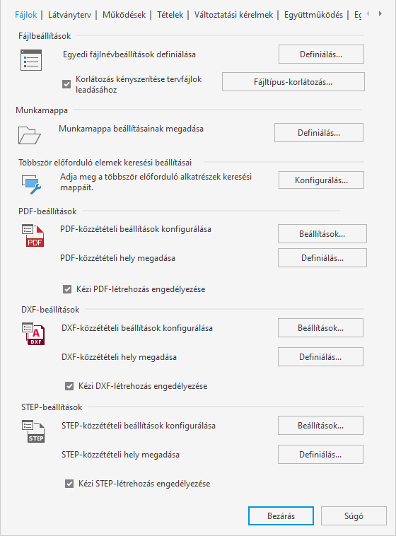

Nyissa meg a Fájlok lapot a Vault beállítások párbeszédpanelen.
- Kattintson az Eszközök > Felügyelet > Vault beállítások lehetőségre.
- Válassza ki a Fájlok lapot.
Fájlbeállítások
- Kattintson a Megadás gombra, ha egyedi azonosító név használatát szeretné megkövetelni az a Vault tárban lévő fájlok esetében. A Többször előforduló nevek keresése parancs használatával megkeresheti a többször előforduló fájlneveket a Vault tárban, ezáltal feloldhatók a fájlnévütközések az egyedi fájlnevek megkövetelése előtt. Fájlrendszergazdaként az egyedi fájlnevek beállítás megkövetelésekor kizárhatja a kiválasztott kiterjesztésű vagy a megadott mappákban található fájlokat. Így a kiválasztott kiterjesztésű vagy a megadott mappákban található fájlok többször előforduló fájlnevekkel rendelkezhetnek. További információ: Egyedi fájlnevek megkövetelése.
- A bevált módszer az, hogy az összes CAD-adatot hozzá kell adni a Vault tárhoz a bővítménykliens használatával a megfelelő CAD-alkalmazásban, a fájlok közötti kapcsolatok megőrzése érdekében. A CAD-adatok nem húzhatók át a Vault tárba, és nem adhatók hozzá a Vault kliensen keresztül. Alapértelmezés szerint ez a módszer kötelező. A tételadatokat/DBJ-adatokat szintén a natív alkalmazáson keresztül kell leadni, nem pedig áthúzással. Kapcsolja ki a Tervfájlok leadásának letiltása jelölőnégyzetet, ha szeretné engedélyezni CAD-adatok hozzáadását a megfelelő bővítménykliens használata nélkül is. A fájlok közötti kapcsolatok így nem maradnak meg.

Munkamappa és Inventor projektek
- A Definiálás gombra kattintva megkövetelheti egy munkamappa következetes használatát minden klienstől, vagy engedélyezheti a klienseknek a saját munkamappa megadását. Kötelezővé tehet egy alapértelmezett Inventor-projektfájlt minden kliens számára, vagy engedélyezheti, hogy a kliensek a legutóbb használt Vault-projektfájlt használják.
- A Többször előforduló elemek keresése funkció beállításai
- Kattintson a Konfigurálás gombra a Többször előforduló elemek keresése funkció keresési tartományába felvenni kívánt mappák megadásához.
PDF-beállítások
- Kiválaszthatja a 2D AutoCAD, a 2D Inventor és a 2D SolidWorks PDF-közzétételi beállításait.
DXF-beállítások
- Válassza ki a közzétenni kívánt 2D AutoCAD-, 2D Inventor DXF-, vagy DXF-terítékfájlok beállításait.
STEP-beállítások
- Válassza ki a 3D Inventor STP-közzétételi beállításait.
Megjegyzés: A PDF-, DXF- és STEP-fájlok közzététele csak a Vault Professional programban érhető el.
Tulajdonságok (csak Autodesk Vault Basic)
Megjegyzés: A tulajdonságokat az Autodesk Vault Professionalben a Viselkedések lapon kezelheti.
A felhasználói tulajdonságok kezeléséhez kattintson a Tulajdonságok lehetőségre. A Vault által nyomon követett kinyert tulajdonságokat a Tulajdonságdefiníciók párbeszédpanel segítségével kezelheti.
