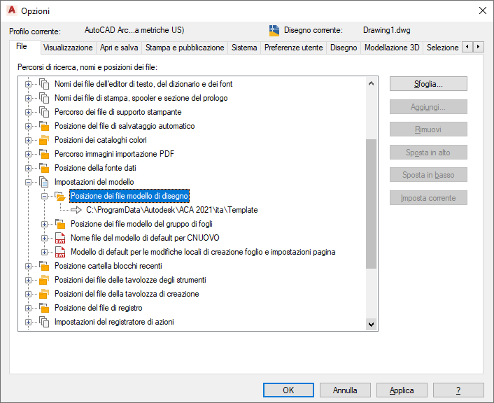

I modelli possono contenere un'ampia varietà di elementi, tuttavia la memorizzazione di grandi quantità di contenuto negli stessi può risultare controproducente. Prima di memorizzare contenuto in un modello è importante prendere in considerazione altre opzioni; il contenuto deve essere memorizzato in un modello solo una volta verificato che quella rappresenta la migliore ubicazione disponibile. In genere, il modello dovrebbe essere memorizzato nel percorso specificato nella sezione Impostazioni del modello della finestra di dialogo Opzioni.
Impostazione del percorso del file modello nella finestra di dialogo Opzioni

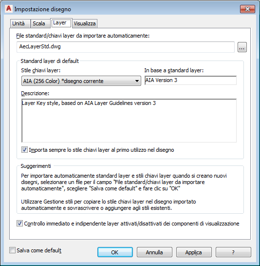

- Stili chiavi layer e standard layer: tali elementi possono essere memorizzati nel modello, tuttavia è preferibile aggiungerli ad un disegno della libreria e verificare nella finestra di dialogo Impostazione disegno che lo stile chiavi layer più recente venga automaticamente importato nei disegni nuovi e in quelli in corso di elaborazione durante l'apertura. In questo modo verrà sempre utilizzata la versione più aggiornata degli elementi.
Impostazioni layer nella finestra di dialogo Impostazione disegno. Osservare che per gli stili di chiavi layer è impostata l'importazione automatica e che è selezionata l'opzione Salva come default. In tal modo si garantisce il caricamento dello stile chiavi layer corretto anche se non viene utilizzato un modello per il disegno. Osservare che è selezionata anche l'opzione Importa sempre lo stile chiavi layer al primo utilizzo nel disegno. Questa impostazione è basata sul disegno ed è consigliabile configurarla nel modello. In tal modo viene utilizzato lo stile chiavi layer più recente anche per i disegni già in corso di elaborazione.
