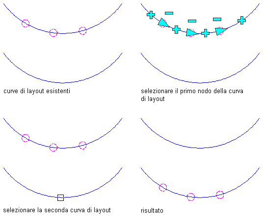

Per spostare una curva di layout da un oggetto all'altro, attenersi alla procedura indicata di seguito. Durante questa operazione la modalità di layout viene mantenuta. Se la curva di layout è stata originariamente inserita con nodi a spaziatura uniforme, questa modalità verrà applicata anche al nuovo oggetto.
Se la curva viene spostata su un oggetto che contiene già una curva di layout, le due curve non vengono unite, ma rimangono oggetti separati che possono essere modificati separatamente.
Spostamento dei nodi da una curva di layout ad un'altra
. In alternativa è possibile fare clic con il pulsante destro del mouse, quindi scegliere Modifica curva. La curva di layout viene spostata sul nuovo oggetto.
