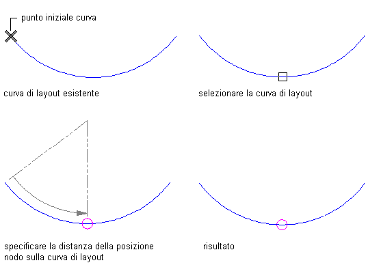

Posizionamento manuale di nodi su una curva di layout

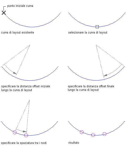

Posizionamento di nodi ad una spaziatura ripetuta su una curva di layout

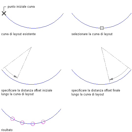

Posizionamento di nodi ad una spaziatura uniforme su una curva di layout

| Posizionare i nodi nei punti specificati | Premere INVIO. Immettere il numero di nodi e specificare la posizione dei nodi selezionandoli o immettendo le distanze dal punto iniziale della curva. |
| Ripetere i nodi ad intervalli fissi lungo la curva | Immettere r (Ripeti). Specificare gli offset iniziale e finale del primo e dell'ultimo nodo, quindi la spaziatura tra i nodi. |
| Inserire un numero fisso di nodi lungo la curva | Immettere s (Spaziatura uniforme). Specificare gli offset iniziale e finale del primo e dell'ultimo nodo, quindi il numero di nodi. |
