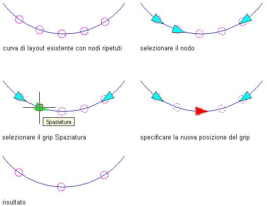

Per modificare la spaziatura dei nodi lungo una curva di layout a spaziatura fissa ripetuta, attenersi alla procedura indicata di seguito.

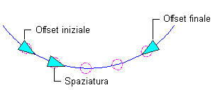

Curva di layout con grip dei nodi equidistanti
Modifica della spaziatura dei nodi di una curva di layout mediante i grip
Tale grip è associato al primo nodo della curva di layout.
Se si sposta il grip a sinistra per ridurre lo spazio fra i nodi, il numero di nodi aumenta. Se si sposta il grip a destra per aumentare lo spazio fra i nodi, il numero di nodi diminuisce.
